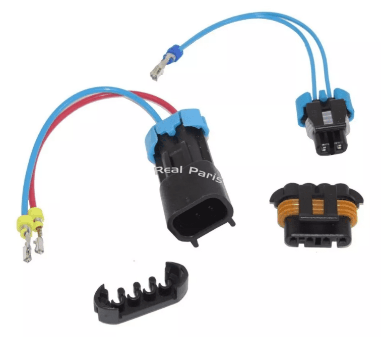

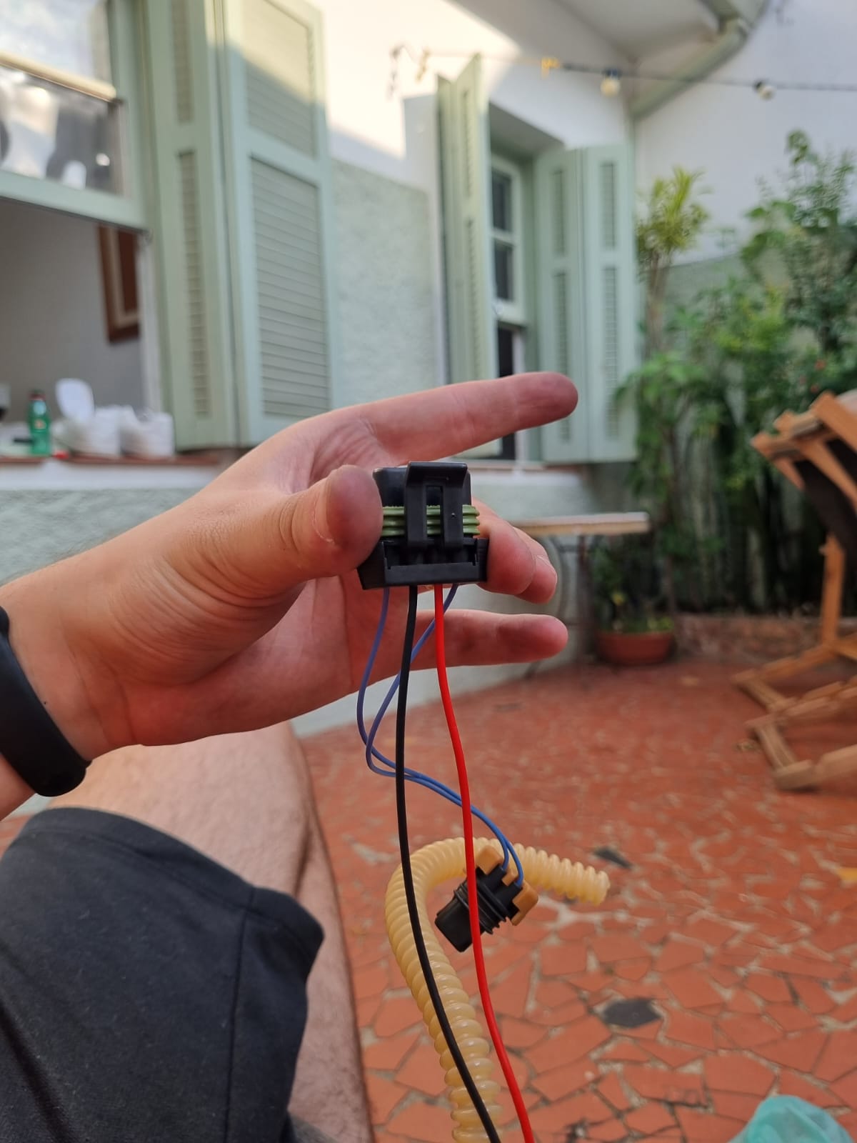

Nas imagens estão o conjunto de conectores que sugeri substituir. Durante o meu primeiro processo de substituição, acabei danificando o conector, e é bem mais fácil ter um novo para substituir também, do que ficar tentando aproveitar o antigo.

- Anexos
- Posição correta de montagem dos conectores
- WhatsApp Image 2023-03-27 at 21.26.14.jpeg (133.92 KiB) Exibido 12075 vezes
- Conectores para substituição.
- Capturar.png (60.33 KiB) Exibido 12075 vezes
